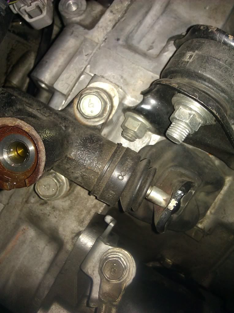

4. Remova o cilindro escravo da embraiagem removendo os 2 parafusos de 14 em cada lado do cilindro. Como mostrado nesta imagem.
5. Remova o parafuso de 24 mm da parte de trás do cilindro escravo.

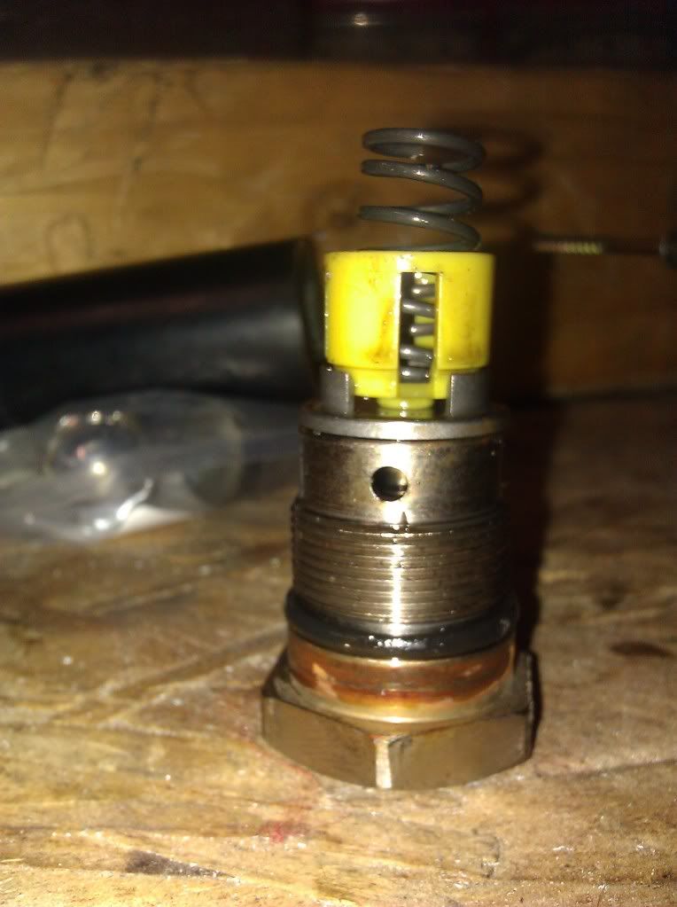

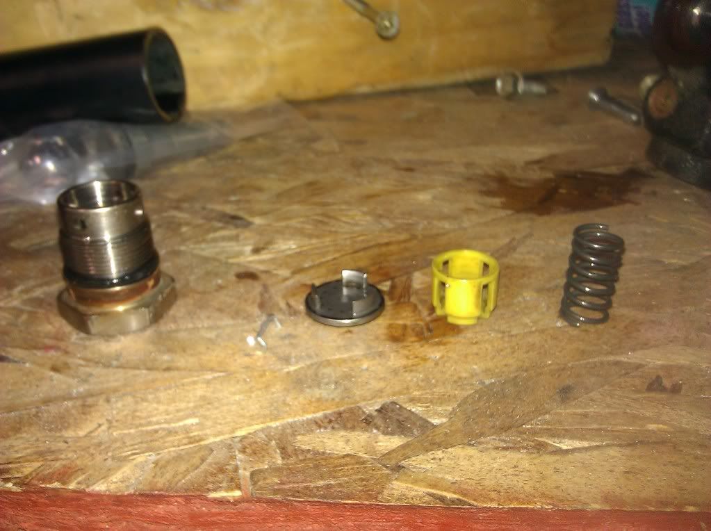

6. Com este parafuso removido, pode agora ver as 3 partes da válvula de retardo da embraiagem. Uma placa de orifício de metal, um êmbolo de plástico e uma mola. Eles estão dispostos nesta ordem dentro do cilindro escravo.
7. Agora é hora de colocar tudo de volta. Durante a remontagem. Não usará as 3 partes da válvula de retardo da embraiagem. Apenas o parafuso de 24 mm e o anel de vedação. Portanto, não precisará das 3 partes à direita desta imagem.
